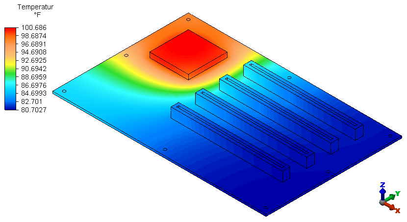

Analyse
Simulation ausführen. Nach der Volumenvernetzung erfolgt die Analyse, und das Modell wird in der Ergebnisanzeige angezeigt.
Ansicht
Lasten und Abhängigkeiten, um die Symbole für thermische Lasten gegebenenfalls auszublenden. Das Modell sollte wie in der folgenden Abbildung aussehen:
