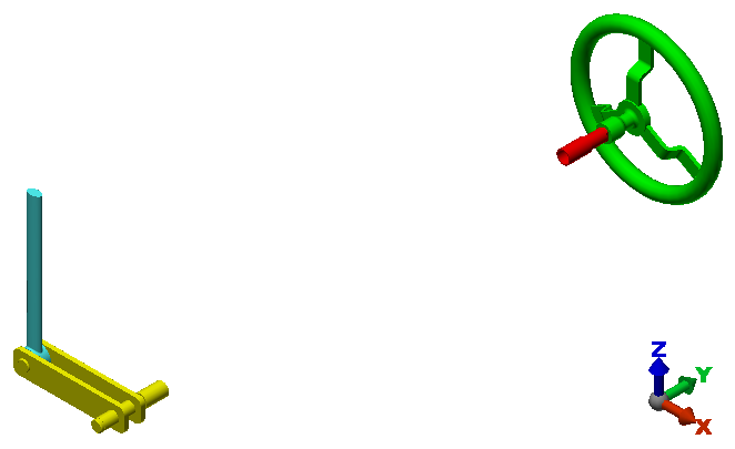

  4. Wählen Sie den Ordner, in den die Datei extrahiert werden soll.
    • Klicken Sie auf OK. Die Archivdateien werden extrahiert, und das Modell wird in der FEM-Editor-Umgebung geöffnet, wie unten dargestellt.
      Anmerkung: Der Analysetyp wurde bereits wie archiviert auf Statische Spannung mit linearen Materialmodellen eingestellt, wobei es sich um den richtigen Analysetyp für dieses Lernprogramm handelt.
