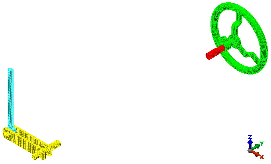

  2. Wenn Sie zur Überprüfung der Netzergebnisse aufgefordert werden, klicken Sie auf Nein. Das Modell sollte wie in der folgenden Abbildung aussehen.
Anmerkung: Obwohl der Standardnetztyp Volumen ist, wurde bisher nur das Flächennetz erstellt. Die Erstellung der inneren Netzlinien erfolgt vorgabegemäß erst dann, wenn der Befehl Simulation ausführen oder Modell überprüfen zum ersten Mal ausgeführt wird.
