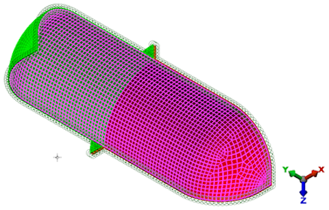

  3. Halten Sie die Strg-Taste gedrückt und klicken Sie auf die vier übrigen Innenflächen, die derzeit sichtbar sind. Das Modell sieht aus wie in der Abbildung unten.

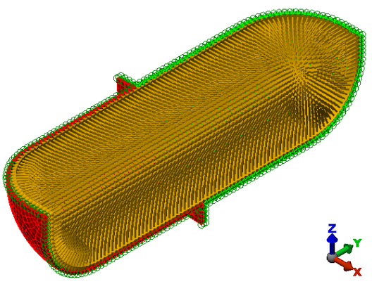

  7. Drücken Sie die ESC-Taste, um die aktuelle Auswahl zu löschen. Das Modell wird wie in der folgenden Abbildung angezeigt.
