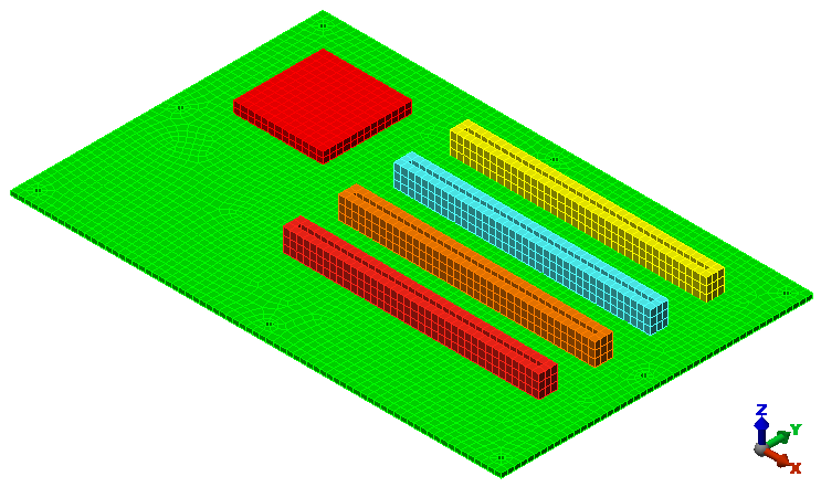

Erstellen eines Volumennetzes des Modells
  1. Klicken Sie auf Netz Netz 3D-Netzeinstellungen.
    1. Klicken Sie auf die Schaltfläche Optionen.
      1. Wählen Sie in der Dropdown-Liste Typ den Eintrag Absolute Netzgröße.
      2. Geben Sie 0.15 in das Feld Größe ein.
      3. Klicken Sie auf OK.
    2. Klicken Sie auf Netz erzeugen. Die Vernetzung wird gestartet.  Wenn Sie zur Überprüfung der Netzergebnisse aufgefordert werden, klicken Sie auf Nein. Das Netzmodell wird wie in der folgenden Abbildung angezeigt.
  2. Mit den Befehlen Ansicht Navigieren Umkreisen Umkreisen,  Ansicht Navigieren Zoom Zoom und  Ansicht Navigieren Schwenken (bzw. den entsprechenden ViewCube- oder Navigationsleistenbefehlen) können Sie das Netz in verschiedenen Bereichen des Modells untersuchen.
Anmerkung: Obwohl der Standardnetztyp Volumen ist, wurde bisher nur das Flächennetz erstellt.  Die Erstellung der inneren Netzlinien erfolgt vorgabegemäß erst dann, wenn der Befehl Simulation ausführen oder Modell überprüfen zum ersten Mal ausgeführt wird.
