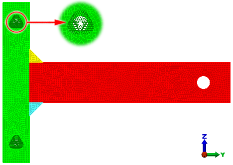

Als Nächstes wenden Sie fixierte Randbedingungen auf die Flächen der beiden Bohrungen im vertikalen Bauteil an.
Sichtbarkeit
Konstruktionsobjekte und
Sichtbarkeit
Konstruktionspunkte, um die Anzeige dieser Elemente zu deaktivieren.
Auswahl
Form
Punkt oder Rechteck und
Auswählen
Flächen aktiv sind ...
Setup
Abhängigkeiten
Allgemeine Abhängigkeit.
