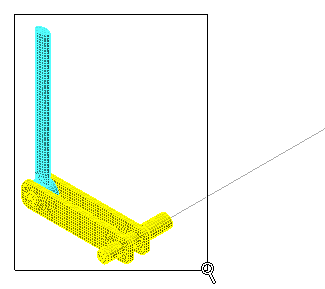

    1. Klicken Sie und ziehen Sie die Maus, um ein Zoombereichsfenster um die Teilverbindung und die Kurbel zu ziehen, wie in der folgenden Abbildung gezeigt:
    2. Drücken Sie ESC, um das Werkzeug Zoomfenster zu verlassen.

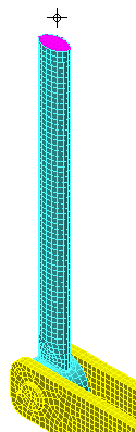

  2. Während die Befehle Auswahl Form Punkt oder Rechteck und  Auswahl Auswählen Flächen aktiv sind, klicken Sie auf die Fläche am oberen Ende der Teilverbindung, wie unten gezeigt. Die Fläche, die mit Abhängigkeiten versehen werden soll, wird magentafarben hervorgehoben.
  3. Klicken Sie auf Setup Abhängigkeiten Allgemeine Abhängigkeit.
    1. Klicken Sie auf Fixiert.
    2. Klicken Sie auf OK.

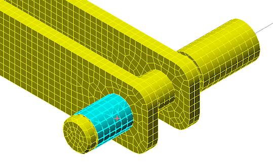

  4. Klicken Sie auf die zylindrische Fläche des Wellenfortsatzes zwischen der Aussparung des Klemmrings und der Kurbelverbindungsstange, wie in der folgenden Abbildung türkis hervorgehoben:
  5. Klicken Sie auf Setup Abhängigkeiten Stift-Abhängigkeit.
    1. Aktivieren Sie die Optionen Radial fixieren und Axial fixieren.
    2. Klicken Sie auf OK. Die Welle kann sich um ihre Achse drehen, da tangentiale Bewegungen an der Oberfläche zugelassen werden.

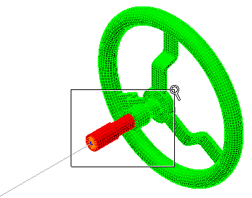

    1. Klicken Sie und ziehen Sie die Maus, um ein Zoombereichsfenster nur um den Wellenfortsatz zu ziehen, wie in der folgenden Abbildung gezeigt:
    2. Drücken Sie ESC, um das Zoomfenster zu schließen.

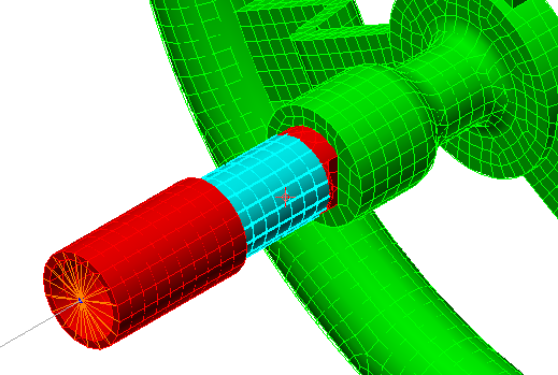

  8. Klicken Sie auf die kleineren Außendurchmesserfläche des Wellenfortsatzes direkt neben dem größeren Durchmesser. Die Fläche, die mit einer Abhängigkeit versehen werden soll, endet vor dem Erreichen des flachen Bodens in die Welle, wie in der folgenden Abbildung dargestellt (türkisfarben hervorgehoben):
  9. Klicken Sie auf Setup Abhängigkeiten Stift-Abhängigkeit.
    1. Aktivieren Sie die Option Radial fixieren.
    2. Klicken Sie auf OK. Die Welle kann sich um ihre Achse drehen und axial verschoben werden. Die axiale Abhängigkeit am gegenüberliegenden Ende (Schritt 5a) behält die Y-Position der Baugruppe bei.
