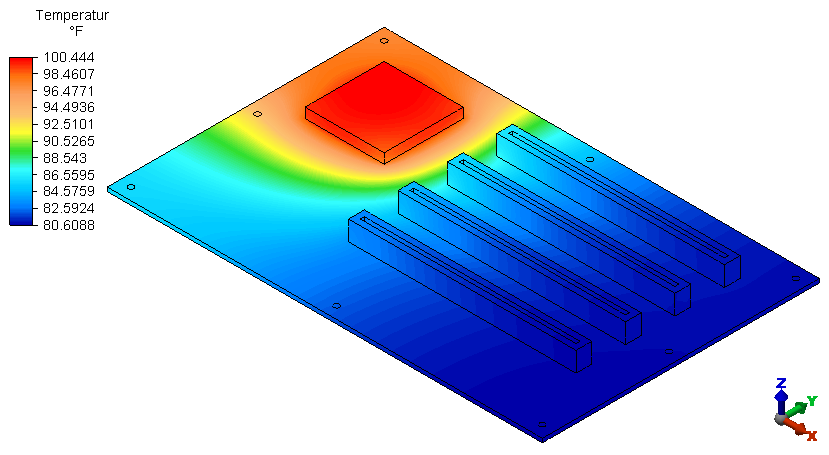

Analyse
Simulation ausführen. Die Analyse erfolgt. Das Modell wird unter Ergebnissen angezeigt.
Ansicht
Lasten und Abhängigkeiten, um sie auszublenden. Das Modell sollte aussehen wie in der folgenden Abbildung, in der die Ergebnisse für den letzten Zeitschritt dargestellt werden.
