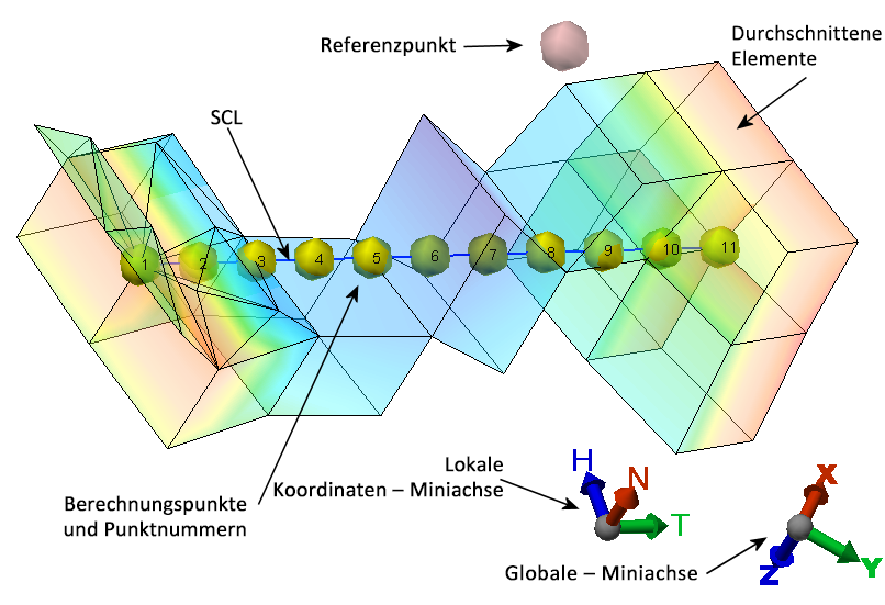

Aktivieren Sie diese Option, um alle Elemente des Modells auszublenden, die nicht von der SCL geschnitten werden. Nur die durchschnittenen Elemente sichtbar bleiben. (Siehe Abbildung 3.)

Im Modellanzeigebereich wird entlang der SCL an jedem Berechnungspunkt ein gelber Punkt angezeigt. Aktivieren Sie diese Option, um die ID-Nummer der einzelnen Berechnungspunkte anzuzeigen. Die Punkte werden vom ersten Punkt bis zum letzten Punkt fortlaufend nummeriert, beginnend mit 1. (Siehe Abbildung 3.)

Aktivieren Sie diese Option, um den Referenzpunkt im Modellanzeigebereich anzuzeigen. Der Referenzpunkt wird als kleine dunkelrosa Kugel dargestellt. (Siehe Abbildung 3.)

Wenn Sie auf diese Schaltfläche klicken, wird das Modell mit den Netzlinien schattiert angezeigt. Die Farbe der Schattierung folgt der Kontur des ausgewählten Spannungstensors. (Siehe Abbildung 3.)

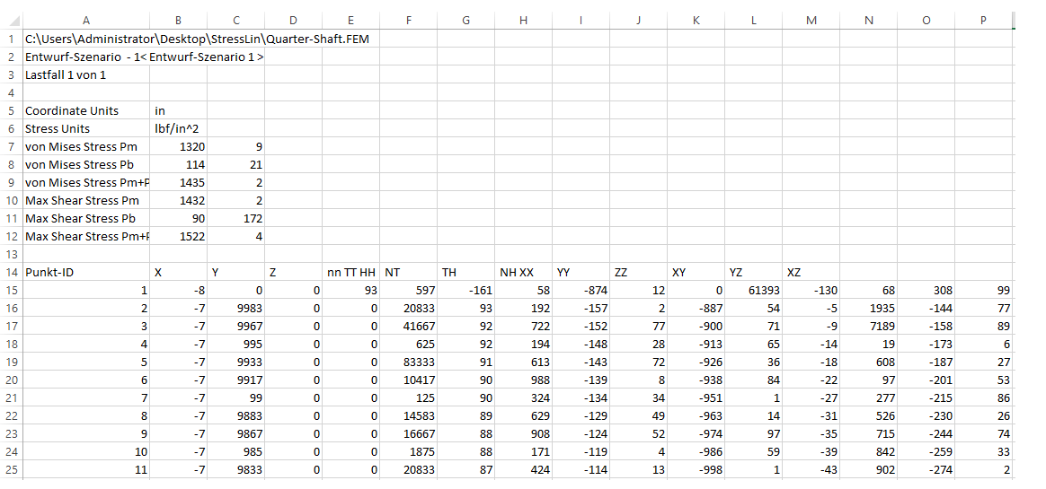

Klicken Sie auf diese Schaltfläche, um eine Tabelle der Spannungs-Linearisierungsergebnisse als CSV-Datei (kommagetrennte Werte) zu speichern. Dieses Dateiformat kann in Microsoft Excel (siehe Abbildung 1) oder in einem beliebigen Texteditor geöffnet werden. Die exportierte Tabelle enthält die folgenden Informationen:
  • Modellpfad und -dateiname
  • Kennzeichnung des Entwurfsszenarios
  • Lastfallkennzeichnung
  • Koordinateneinheiten
  • Spannungseinheiten
  • Koordinaten des ersten und letzten Punkts sowie des Referenzpunkts (die die SCL definieren)
  • Pm, Pb und Pm+Pb basierend auf der Von Mises-Spannung
  • Pm, Pb und Pm+Pb basierend auf der maximalen Scherspannung
  • Eine Spannungstensortabelle mit den folgenden Spalten (und eine Datenzeile pro Berechnungspunkt entlang der SCL):
    • Punkt-ID
    • X-, Y- und Z-Koordinaten
    • Alle sechs Spannungstensoren basierend auf dem lokalen Koordinatensystem (NN, TT, HH, NT, TH und HN)
    • Alle sechs Spannungstensoren basierend auf dem globalen Koordinatensystem (XX, YY, ZZ, XY, YZ und ZX)
Abbildung 1: CSV-Beispieldatei (wie in Microsoft Excel angezeigt)

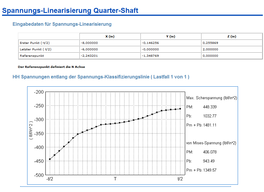

Klicken Sie auf diese Schaltfläche, um die Ergebnisse der Spannungs-Linearisierung in einer Ausgabedatei (*.scl) zu speichern und automatisch zu Ihrem HTML-Bericht für die Analyse hinzufügen (siehe Abbildung 2). Der Bericht enthält die folgenden Daten:
  • Eingabedaten der Spannungs-Linearisierung
    • X-, Y- und Z-Koordinaten des ersten und letzten Punkts sowie des Referenzpunkts, auf denen die SCL basiert
    • Kennzeichnung der Achse, die vom Referenzpunkt definiert wird (N- oder H-Achse)
  • Lokales Spannungstensordiagramm (basierend auf der aktuell ausgewählten Tensorkomponente)
Abbildung 2: Beispiel für einen Spannungslinearisierungsbericht (Teil des HTML-Analyseberichts)
Modelldarstellung für ein Spannungs-Linearisierungsbeispiel
Die folgende Abbildung zeigt ein Beispiel für die Modelldarstellung einer Spannungs-Linearisierungsberechnung, wenn die unter der Abbildung angegebenen Optionen aktiviert sind:
Abbildung 3: Beispiel-Modelldarstellung mit folgenden aktivierten Optionen:
