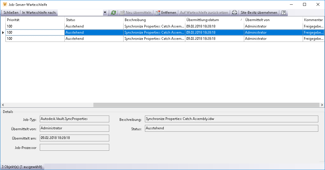

Die Job-Server-Warteschleife ist eine Liste oder Warteschleife mit von Clients (Inventor, AutoCAD, Vault und Autoloader) übermittelten Jobs, die darauf warten, verarbeitet zu werden. Diese Warteschleife wird über den Vault-Server gespeichert und verwaltet.
Anmerkung: Sie müssen Administrator sein, um Änderungen an der Job-Server-Warteschlange vornehmen zu können.
Informationen zum Dialogfeld Job-Server-Warteschleife
Im Dialogfeld Job-Server-Warteschleife können Sie Jobs verwalten, die sich in der Warteschleife zur Publizierung befinden. In diesem Dialogfeld können Sie Aufträge manuell drucken, einen angehaltenen Auftrag erneut senden, einzelne Job-Details prüfen und die Darstellung der Warteschleifeninformation anpassen.
Anmerkung: Das Dialogfeld Job-Server-Warteschleife ist modusunabhängig. Das bedeutet, dass Sie andere Befehle und Aktionen ausführen können, während es geöffnet ist. Es kann bei Bedarf minimiert oder verschoben werden.
Details zur Job-Server-Warteschleife
In der folgenden Tabelle wird das Dialogfeld Job-Server-Warteschleife ausführlich erläutert.
Detail
Beschreibung
Job-Typ
Der Typ des Jobs, der zur Verarbeitung übermittelt wurde. Visualisierungs-Jobs werden wie folgt angezeigt: Autodesk.Vault.DWF.Create, wobei  die Dateierweiterung darstellt.
Übermittelt von
Zeigt den Namen des Benutzers an, der den Job an die Warteschleife gesendet hat.
Übermittlungsdatum
Zeigt das Datum und die Uhrzeit der Übermittlung des Jobs an die Warteschleife an.
Job-Prozessor
Zeigt den Namen des Computers an, der den Job zur Verarbeitung aus der Warteschleife abgerufen hat.
Beschreibung
Zeigt weitere Informationen zum Job in der Warteschleife an. In diesem Feld wird außerdem DWF erzeugen: Dateiname angezeigt.
Status
Zeigt den Status des Jobs an: Ausstehend, Verarbeitung läuft oder Fehler.
Ergebnisse
Enthält nur dann Informationen, wenn der Job den Fehlerstatus aufweist.
Job-Server-Befehle
In dieser Tabelle werden die Befehle im Dialogfeld Job-Server-Warteschleife erläutert.
Befehl
Beschreibung
Schließen
Schließt das Dialogfeld Job-Server-Warteschleife.
In Warteschleife nach
Filtert die Liste, sodass nur noch die ersten 1.000 Jobs angezeigt werden, die nach dem angegebenen Zeitpunkt in die Warteschleife gestellt wurden.
Aktualisieren
Aktualisiert die Warteschleife.
Neu übermitteln
Verarbeitet einen Job, bei dem ein Fehler aufgetreten ist, erneut. Diese Schaltfläche ist nur aktiviert, wenn ein Job den Fehlerstatus aufweist.
Entfernen
Löscht einen übertragenen Job aus der Warteschlange.
Auf Warteschleife zurücksetzen
Hebt die Reservierung eines Jobs durch den Job Processor auf.
Drucken
Druckt die aktuelle Warteschleifentabelle auf dem Vorgabedrucker aus.
Site-Besitz übernehmen
Überträgt die Eigentümerschaft der Auftragsreservierung auf den Job-Prozessor des aktuellen Benutzers.
Wenn eine Site mit reservierten Jobs gelöscht wird oder wenn eine Sicherungskopie erstellt wird, die Informationen jedoch auf einer anderen Site wiederhergestellt werden, werden die ausstehenden Jobs aus der Warteschlange gelöscht. Diese Funktion ermöglicht es Administratoren, einen Besitzanspruch auf den Job zu erheben und ihn zu verarbeiten, bevor er gelöscht wird.
Gehe zu Ordner
Anmerkung: Klicken Sie mit der rechten Maustaste auf einen bestimmten Job, um diese Option anzuzeigen.
Sucht und markiert die Datei im Tresor.
Aufgaben der Job-Server-Warteschlange
Der Job-Server enthält eine Liste mit allen zu verarbeitenden Jobs. Diese Aufgaben können Sie mit der Job-Server-Warteschleife durchführen.
