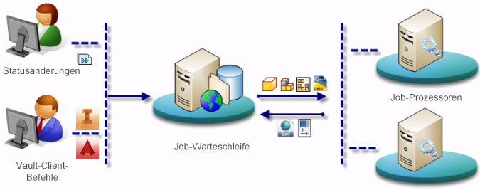

Komponenten des Job-Servers
Der Job-Server besteht aus zwei Komponenten:
- Job-Warteschleife: Eine Liste oder Warteschleife mit von Clients übermittelten Aufträgen (Inventor, AutoCAD, Vault, Autoloader), die darauf warten, verarbeitet zu werden. Diese Warteschleife wird über den Vault-Server gespeichert und verwaltet.
- Job-Prozessor: Eine eigene Anwendung, die in die Warteschleife gestellte Jobs reserviert und diese zur Verarbeitung vom Job-Server abruft. Da der Job-Prozessor zusammen mit dem Vault-Client installiert wird, kann jede Arbeitsstation mit Autodesk Vault Workgroup oder Professional zum Publizieren von Jobs verwendet werden.

Multi-Site-Unterstützung für den Job-Server
Der Job-Server unterstützt Multi-Site-Umgebungen. Dabei erfolgt eine Anmeldung bei einem bestimmten Server und es werden nur Jobs verarbeitet, die mit diesem Server verbunden sind. In der folgenden Abbildung verarbeiten Job-Prozessoren, die sich bei Site B anmelden, nur Jobs von Site B. Das Gleiche gilt für Job-Prozessoren an Site A.
