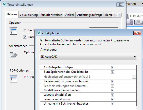

  1. Klicken Sie auf Extras > Verwaltung > Tresoreinstellungen.
  2. Klicken Sie unter PDF-Optionen auf die Schaltfläche Optionen, um das Dialogfeld PDF-Optionen aufzurufen, und konfigurieren Sie die Einstellungen für das Publizieren von PDF-Dateien.
  3. Wählen Sie eine Anwendung aus, und überprüfen Sie die gewünschten Einstellungen.
  4. In diesen Tabellen werden die Einstellungen im Dialogfeld PDF-Optionen zum Publizieren von 2D AutoCAD- und 2D Inventor-Dateien beschrieben.
PDF-Publizierungsoptionen für 2D AutoCAD
Als Anlage hinzufügen Zeigt die publizierte PDF-Datei als Anlage einer Datei an.
Zum Speicherort der Quelldatei hochladen Speichert die publizierte PDF-Datei automatisch am ausgewählten Dateispeicherort.
Hochladen auf ausgewählten Vault-Pfad Definiert über Durchsuchen einen Speicherort zum Speichern der publizierten PDF-Datei.
Synchronisationsrevision als Quelle Ermöglicht, dass sowohl die publizierte PDF-Datei als auch die Quelldatei denselben Revisionswert haben.
Seiteneinstellungen aus Benutzer-DWG-Datei verwenden Das Neukonfigurieren der Seiteneinstellungen in Vault, die zuvor in der programmeigenen Anwendung vorgenommen wurden, ist nicht mehr erforderlich. Diese Einstellung ist aktiviert und kann nicht deaktiviert werden.
Modellbereich einbeziehen Ermöglicht, dass die publizierte PDF-Datei Modellbereichsansichten enthält.
Layouts einbeziehen Ermöglicht, dass die publizierte PDF-Datei nur Modellbereichsansichten enthält.
Layouts initialisieren Unterstützt Dateien aus älteren Versionen
Umgang mit Schriften einbeziehen Ermöglicht das Publizieren einer PDF-Datei mit Schriftarten.
