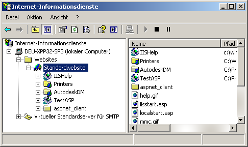

  1. Klicken Sie im Startmenü von Windows auf Systemsteuerung Verwaltung Internet Information Services
  2. Erweitern Sie im IIS Manager den lokalen Computer, erweitern Sie den Ordner Websites, klicken Sie mit der rechten Maustaste auf Vorgabewebsite, und wählen Sie Eigenschaften.

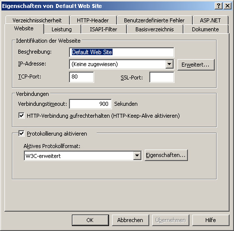

  3. Klicken Sie auf der Registerkarte Website, und wählen Sie Protokollierung aktivieren (falls nicht bereits aktiviert).
  4. Wählen Sie in der Dropdown-Liste Aktives Protokollformat die Option W3C-erweitert, und klicken Sie auf die Schaltfläche Eigenschaften.

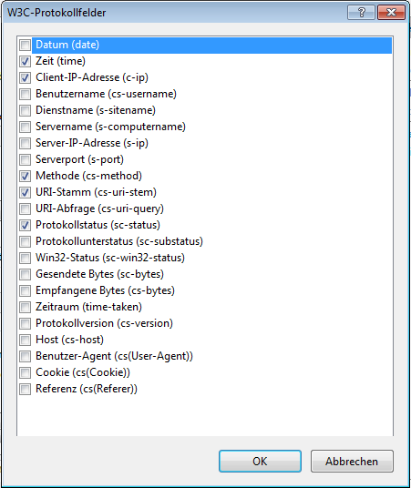

    VORHER
    Anmerkung: Notieren Sie sich vor dem Ändern der erweiterten Eigenschaften die aktuell gewählten W3C-Eigenschaften oder machen Sie einen Bildschirmabschuss für den Fall, dass Sie die Ausgangseinstellungen wieder herstellen möchten.
  5. Wählen Sie auf der Registerkarte Erweitert unter Protokollieren die Option ALLE aus.
    NACHHER

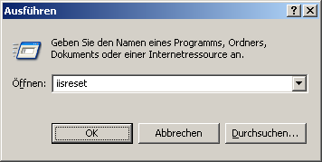

  7. Wählen Sie im Startmenü von Windows Ausführen. Geben Sie iisreset ein, und klicken Sie auf OK, um IIS neu zu starten.
