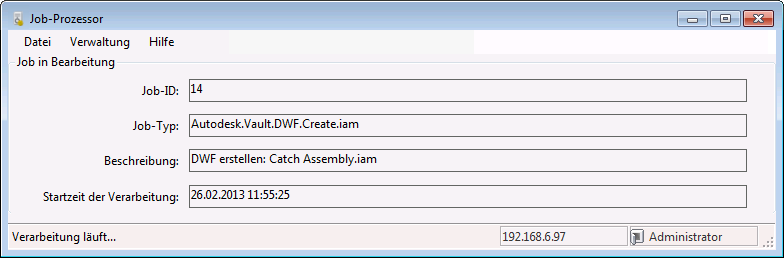

Der Job Processor ist eine eigene Anwendung, die in die Warteschleife gestellte Jobs reserviert und diese zur Verarbeitung vom Job-Server abruft. Da der Job-Prozessor zusammen mit dem Vault-Client installiert wird, kann jede Arbeitsstation mit der entsprechenden Edition von Vault zum Verarbeiten von Jobs verwendet werden.
Im Dialogfeld Job-Prozessor können Sie die Verarbeitung anhalten und fortsetzen, das Tresor-Benutzerkonto einrichten, das zur Verarbeitung von Jobs verwendet wird, sowie die Job-Typen anzeigen, die vom Job-Prozessor zur Verarbeitung konfiguriert werden.
Details zum Dialogfeld Job-Prozessor
Detail Beschreibung
Job-ID
Zeigt die Nummer des Jobs an, der derzeit verarbeitet wird.
Job-Typ
Zeigt eine Beschreibung des in Verarbeitung befindlichen Jobs an.
Beschreibung
Zeigt weitere Informationen zum Job in der Warteschleife an.
Status
Zeigt den aktuellen Status des Job-Prozessors an.
Statusleiste
Zeigt den Servernamen und das Benutzerkonto an.
Startzeit der Verarbeitung
Zeigt die Uhrzeit an, zu der der Job-Prozessor mit der Verarbeitung eines Jobs begonnen hat.
