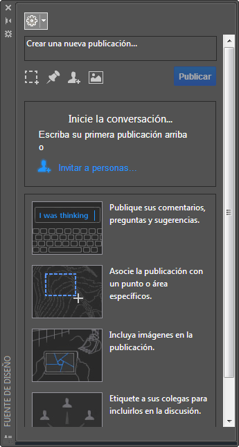

Botones de la fuente de diseño
Crear una nueva entrada
Para crear una nueva entrada, comience a escribir el mensaje en este campo.
Asociar esta entrada a un área del dibujo
Haga clic en dos puntos diagonales para definir un rectángulo azul discontinuo junto con una burbuja de fuente de diseño. Si la entrada se oculta o se suprime, también se ocultarán o suprimirán el rectángulo y la burbuja.
Asociar esta entrada a un punto en el dibujo
Haga clic en la ubicación del punto en la que desea mostrar una burbuja de fuente de diseño.
Asignar una etiqueta a esta entrada
Puede especificar las personas que desea incluir en la fuente de diseño. A través de Autodesk 360, puede añadirlas a la lista de notificación y establecer su nivel de acceso para el dibujo.
Enlazar imágenes a una entrada

Controles de las entradas de la fuente de diseño
Se muestran varios controles en la parte inferior de una entrada original: Responder, Resolver y Suprimir.
Responder
Añade un mensaje a una entrada original. Todas las respuestas se muestran en el orden en que se han recibido sin anidarlas; no se aplica sangría a las respuestas de las respuestas.
Resolver
Identifica una entrada y todas sus respuestas como "resuelta". Los mensajes se pueden ocultar con la opción Parámetros de la fuente de diseño. Una vez resuelta una entrada, pasa a estar disponible un nuevo control, Volver a abrir. El control Volver a abrir elimina la designación "resuelta".
Suprimir
Elimina la entrada original. Esta opción solo está disponible para el creador de la entrada.
Ver todos los comentarios
Esta etiqueta es un botón que permite elegir entre mostrar todas las respuestas a una entrada o limitar la visualización a las respuestas más recientes. Aparece cuando hay más entradas de las que se pueden mostrar a la vez en la paleta.
