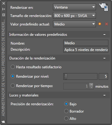

Administrador de valores predefinidos de renderización
Controla todos los parámetros principales de renderización.
Utilice el Administrador de valores predefinidos de renderización para especificar los parámetros principales que se utilizarán al renderizar. También puede usar los controles ubicados en la cinta de opciones para cambiar algunos parámetros de renderización generales o establecer como actual un valor predefinido de renderización guardado.
Lista de opciones
Se muestran las siguientes opciones.
Renderizar en
Determina la ubicación en la que el renderizador muestra la imagen renderizada.
  • Ventana Renderiza la vista actual en la ventana Render.
  • Ventana gráfica. Renderiza la vista actual en la ventana gráfica actual.
  • Región. Renderiza un área especificada de la ventana gráfica actual.
Tamaño de renderización
Permite especificar el tamaño de salida y la resolución de la imagen renderizada. Seleccione Más parámetros de salida para visualizar el cuadro de diálogo Parámetros de salida de renderización a tamaño y especifique un tamaño de salida.
Esta opción solo está disponible si se ha seleccionado Ventana en la lista desplegable Renderizar en.
Render
Crea una imagen fotorrealista o sombreada de forma realista de un modelo de superficie o un sólido 3D.
Valor predefinido actual
Permite especificar el valor predefinido de renderización que se utilizará al renderizar una vista o un área.
Nota: Si se cambian los parámetros de un valor predefinido de renderización estándar, se creará un nuevo valor predefinido de renderización personalizado.
Crear copia
Duplica el valor predefinido de renderización seleccionado.
El nombre del valor predefinido de renderización copiado junto con un sufijo " - CopiaN" se añade al nombre a fin de crear un nombre exclusivo para el nuevo valor predefinido de renderización personalizado. El número representado mediante N se incrementará hasta que se cree un nombre exclusivo.
Suprimir
Elimina el valor predefinido de renderización personalizado seleccionado, en la lista desplegable de valores predefinidos actuales, del dibujo.
Otro valor predefinido de renderización se establece como actual una vez eliminado el valor predefinido de renderización seleccionado.
Información de valores predefinidos
Muestra el nombre y la descripción del valor predefinido de renderización seleccionado.
  • Nombre. Permite especificar el nombre del valor predefinido de renderización seleccionado. Se puede cambiar el nombre de un valor predefinido de renderización personalizado, pero no el de un valor predefinido de renderización estándar.
  • Descripción. Permite especificar la descripción del valor predefinido de renderización seleccionado.
Duración de la renderización
Controla el intervalo de tiempo o el número de niveles que el renderizador lleva a cabo para crear la renderización definitiva. Aumente el tiempo o el número de niveles para mejorar la calidad de la imagen renderizada. (Variable de sistema RENDERTARGET)
  • Hasta resultado satisfactorio. La renderización continúa hasta que se cancela.
  • Renderizar por nivel. Permite especificar el número de niveles o iteraciones que lleva a cabo el motor de renderización para crear la imagen renderizada. (Variable de sistema RENDERLEVEL)
  • Renderizar por tiempo. Permite especificar el número de minutos que el motor de renderización utiliza para perfeccionar de forma iterativa la imagen renderizada. (Variable de sistema RENDERTIME)
Luces y materiales
Controla la precisión de la iluminación y los cálculos de material que se utilizan para la imagen renderizada. (Variable de sistema RENDERLIGHTCALC)
  • Baja. Modelo de iluminación simplificado; más rápido y menos realista. La iluminación global, la reflexión y la refracción están desactivadas.
  • Borrador. Modelo de iluminación básico; equilibrio entre rendimiento y realismo. La iluminación global está activada, y la reflexión y la refracción están desactivadas.
  • Alta. Modelo de iluminación avanzado; más lento y más realista. La iluminación global, la reflexión y la refracción están activadas.
