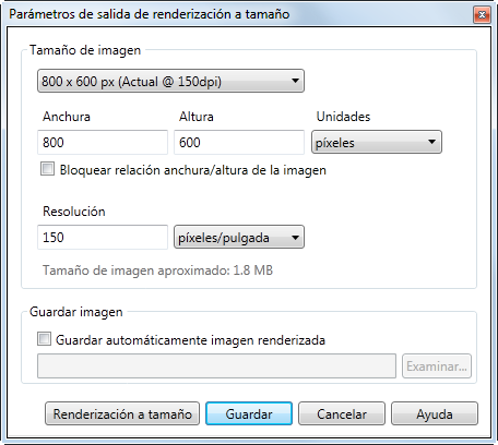

Cuadro de diálogo Parámetros de salida de renderización a tamaño
Establece la resolución de salida de la imagen renderizada.
Al definir un tamaño de salida único, este se añade a la lista desplegable Tamaño de salida de la paleta Administrador de valores predefinidos de renderización. Esta lista puede almacenar temporalmente cuatro tamaños de salida únicos, aunque estos no se guardan con el dibujo actual ni se conservan de una sesión de dibujo a otra.
Lista de opciones
Se muestran las siguientes opciones.
Tamaño de la imagen
Permite especificar el tamaño de salida y la resolución de la imagen renderizada al renderizar en la ventana Render.
Tamaños de imagen estándar
Establece el tamaño de salida y la resolución de la imagen renderizada.
Grosor
Establece la anchura de la imagen renderizada en función de las unidades especificadas.
aLtura
Establece la altura de la imagen renderizada en función de las unidades especificadas.
Unidades
Determina la unidad de medida de los cuadros de texto Anchura y Altura.
El valor seleccionado afecta al intervalo de valores que se puede introducir en los cuadros de texto Altura y Anchura.
Intervalo de píxeles: 1 a 12000; intervalo de pulgadas: 0.033 a 40; intervalo de centímetros: 0.00846 a 101.6
Bloquear relación anchura/altura de la imagen
Bloquea la relación entre la anchura y la altura mediante la introducción de una resolución de salida personalizada.
Los cuadros de texto Anchura y Altura se bloquean mutuamente; al ajustar uno, se modifica el otro para mantener la relación de aspecto.
Resolución
Permite especificar el número de píxeles por pulgada o centímetro de la imagen renderizada.
A veces se hace referencia a la resolución como puntos por pulgada (ppp). Un valor superior aumenta el tamaño del archivo creado, pero puede mejorar la calidad de la imagen si se imprime con un tamaño superior al tamaño renderizado original.
Guardar imagen
Determina si la imagen renderizada se escribe en un archivo.
Guardar automáticamente imagen renderizada
Activa el guardado automático de una imagen renderizada en un archivo.
Nombre de archivo
Permite especificar la ubicación y el nombre de archivo que se utilizarán para la imagen renderizada.
  • BMP (*.bmp). Archivo de mapa de bits de imagen fija con el formato de mapa de bits de Windows (.bmp).
  • TGA (*.tga). Formato de archivo que proporciona color verdadero de 32 bits (color de 24 bits más un canal alfa). Se utiliza normalmente como un formato de color verdadero.
  • TIF (*.tif). Formato de mapa de bits multiplataforma.
  • JPEG (*.jpg). Formato popular para la publicación de imágenes en Internet que ofrece un tamaño de archivo y un tiempo de descarga mínimos.
  • PNG (*.png). Formato de imagen fija desarrollado para su uso en Internet y en la World Wide Web.
Renderizar a tamaño
Renderiza la vista actual del dibujo en la ventana Render en función del tamaño de imagen especificado.
Guardar
Añade una imagen personalizada para la renderización en la lista Tamaño de salida de la paleta Administrador de valores predefinidos de renderización.
El nuevo tamaño de imagen personalizada se basa en los valores especificados en los cuadros de texto Anchura, Altura y Resolución.
