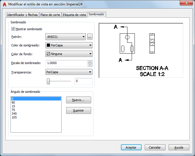

Ficha Sombreado (Administrador de estilos de vista en sección)
Controla las propiedades de aspecto y comportamiento de los objetos sombreados en las vistas en sección de documentación del modelo.
Lista de opciones
Aparecen las siguientes opciones.
Sombreado
Mostrar sombreado
Si se selecciona, muestra los sombreados para indicar los componentes cortados por el plano de corte.
Patrón
Establece el patrón de sombreado que se utiliza para todos los sombreados dentro de las vistas en sección.
Botón Patrón de sombreado
Muestra el cuadro de diálogo Paleta de patrones de sombreado, que le permite seleccionar entre ANSI, ISO y otros patrones de sombreado normalizados.
Color de sombreado
Define el color que se va a utilizar para todos los sombreados dentro de las vistas en sección. Al hacer clic en Seleccionar color (al final de la lista Color), se muestra el cuadro de diálogo Seleccionar color. También puede introducir un nombre o un número de color.
Color de fondo
Define el color de fondo para los sombreados dentro de las vistas en sección. Seleccione Ninguno para desactivar el color de fondo. Al hacer clic en Seleccionar color (al final de la lista Color), se muestra el cuadro de diálogo Seleccionar color. También puede introducir un nombre o un número de color.
Escala de sombreado
Amplía o reduce el patrón de sombreado.
Transparencia
Establece el nivel de transparencia del sombreado. Si se selecciona PorCapa, el control deslizante indica el nivel de transparencia de los sombreados de capa que se dibujan (MD_hatching por defecto).
Ángulo de sombreado
Define una lista de ángulos para utilizarlos con los sombreados dentro de la vista en sección. El primer componente dentro de la vista en sección utiliza la primera entrada de la lista, el segundo componente utiliza la segunda entrada y así sucesivamente. La lista debe contener al menos un ángulo.
