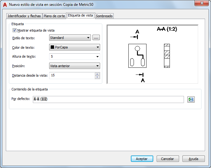

Ficha Etiqueta de vista (Administrador de estilos de vista en sección)
Define las propiedades para el estilo de texto, la posición y el patrón de las etiquetas de vista en sección.
Lista de opciones
Aparecen las siguientes opciones.
Etiqueta
Mostrar etiqueta de vista
Si se selecciona esta opción, se muestran las etiquetas de vista en las vistas en sección.
Estilo de texto
Establece el estilo de texto que se utilizará para la etiqueta de vista en sección.
Botón Estilo de texto
Muestra el cuadro de diálogo Estilo de texto, que permite definir o modificar estilos de texto.
Color de texto
Establece el color que se utilizará para la etiqueta de vista en sección. Al hacer clic en Seleccionar color (al final de la lista Color), se muestra el cuadro de diálogo Seleccionar color. También puede introducir un nombre o un número de color.
Altura de texto
Establece la altura de la etiqueta de vista en sección.
Posición de etiqueta
Define la posición de la etiqueta de vista en sección en relación a la vista en sección.
Distancia desde la vista
Define el espacio entre el borde de la vista en sección y la etiqueta de la vista en sección.
Contenidos de la etiqueta
Definición
Define el contenido textual predeterminado para etiquetas de vista en sección. Normalmente se utilizan los campos siguientes en las etiquetas de vista en sección.
  • Escala de vista: evalúa los parámetros de escala de la vista en sección.
  • ID de fin de sección de vista: se evalúa en el identificador de línea de sección final.
  • ID de inicio de sección de vista: se evalúa en el identificador de línea de sección inicial.
  • Tipo de vista: siempre se evalúa como "en sección", cuando se utiliza en una etiqueta de vista en sección.
Muestra el cuadro de diálogo Campo con la categoría de campo establecida en Documentación del modelo. Al salir del cuadro de diálogo Campo, el campo seleccionado se inserta en la posición actual del cursor en el cuadro Por defecto. Si el cursor no está en el cuadro Por defecto, se sustituye todo el contenido del mismo.
