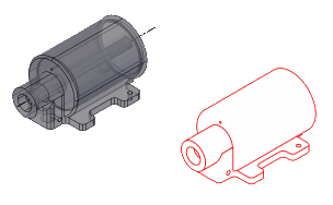

Crea una representación 2D de todos los objetos 3D basándose en la vista actual.
Buscar
Se muestra el cuadro de diálogo Aplanar geometría.
Las aristas de todos los sólidos 3D, las superficies y las mallas se proyectan en línea de vista sobre un plano paralelo al plano de visualización. Las representaciones 2D de estas aristas se insertan como un bloque en el plano XY del SCP. Este bloque se puede descomponer para realizar modificaciones adicionales.
