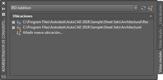

Cuadro de diálogo Ubicaciones de dibujos de recursos
Muestra una lista de las carpetas que están disponibles para el conjunto de planos actual.
Puede añadir y eliminar ubicaciones de carpetas para controlar los archivos de dibujo que están disponibles para el conjunto de planos actual.
Lista de opciones
Se muestran las siguientes opciones.
Añadir
Muestra el cuadro de diálogo estándar de selección de archivos Buscar carpeta, que permite añadir una ubicación de carpeta a la lista.
Suprimir
Elimina la carpeta seleccionada de la lista.
