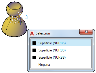

En las vistas 3D, algunos objetos o subobjetos (caras, aristas y vértices) pueden estar ocultos detrás de otra geometría. Es posible pulsar Ctrl+Barra espaciadora para recorrer cíclicamente los subobjetos ocultos hasta que se resalte el objeto que se desee designar.
Por ejemplo, cuando se seleccionan caras en un prisma rectangular sólido 3D, se detecta primero la cara del primer plano. Para recorrer cíclicamente las caras ocultas, pulse las teclas Ctrl y barra espaciadora varias veces. Cuando la cara que desea seleccionar aparezca resaltada, mantenga pulsada la tecla Ctrl y seleccione la cara.
Un método para buscar los subobjetos ocultos consiste en activar el cuadro de lista Ciclo de selección del cuadro de diálogo Parámetros de dibujo. A continuación, puede seleccionar un subobjeto en una lista.
