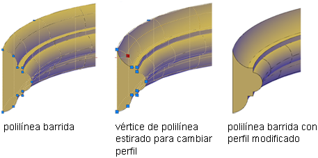

Las superficies y los sólidos barridos muestran pinzamientos en el perfil de barrido así como en la trayectoria de barrido. Es posible arrastrar estos pinzamientos para modificar el sólido o la superficie.
Cuando se hace clic y se arrastra el pinzamiento del perfil, los cambios se restringen al plano de la curva de perfil.

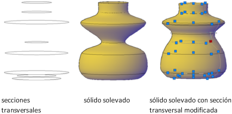

En función de cómo se haya creado un sólido o superficie solevados, el sólido o la superficie muestra pinzamientos en sus líneas o curvas de definición:
Arrastre los pinzamientos o cualquiera de las curvas o líneas de definición para modificar la forma. Si el objeto se ha solevado a lo largo de una trayectoria, sólo podrá editar la parte de la trayectoria que se encuentra entre la primera y la última sección transversal.
No puede utilizar pinzamientos para modificar sólidos o superficies solevados que se crean con curvas guía.
