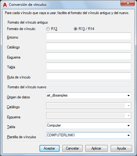

Para convertir vínculos de Release 13 y Release 14
  1. Haga clic en el menú Herr. PaletasConexión BD.
  2. Haga clic en menú Conexión BD Conversión de vínculos.
  3. En Formato de vínculo antiguo, lleve a cabo todos estos pasos:
    • Seleccione Formato de vínculo R13/R14.
    • En Entorno, escriba el nombre del entorno Release 13 o Release 14 para el vínculo que desea convertir.
    • En Catálogo, escriba el nombre del catálogo R13 o R14 para el vínculo que desea convertir.
    • En Esquema, escriba el nombre del esquema R13 o R14 para el vínculo que desea convertir.
    • En Tabla, escriba el nombre de la tabla de base de datos R13 o R14 para el vínculo que desea convertir.
    • En Ruta de vínculo, escriba el nombre de la ruta del vínculo que desea convertir.
  4. En Nuevo formato de vínculo, lleve a cabo todos estos pasos:
    • Seleccione la opción pertinente en la lista Origen de datos.
    • Seleccione el catálogo apropiado en la lista Catálogo.
    • Elija el esquema adecuado en la lista Esquema.
    • Escoja la tabla pertinente en la lista Tabla.
    • Seleccione la plantilla de vínculos adecuada en la lista Plantilla de vínculos.
  5. Haga clic en Aceptar.
  6. Abra el dibujo cuyos vínculos desea convertir y guárdelo.
    Nota: Es necesario indicar un entorno, una tabla de base de datos y una ruta de vínculo para todos los vínculos que se conviertan. Catálogo y esquema son parámetros opcionales que no son obligatorios en todos los sistemas de gestión de bases de datos.
