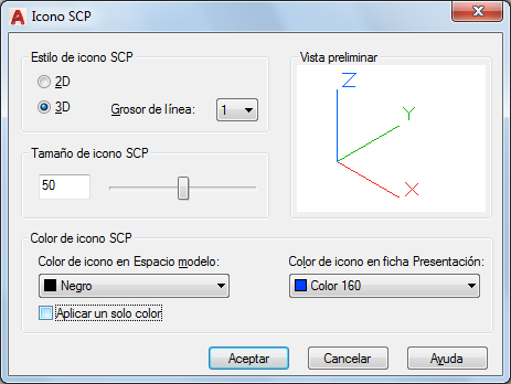

Cuadro de diálogo Icono SCP
Lista de opciones
Se muestran las siguientes opciones.
Estilo de icono SCP
Especifica si se visualiza el icono SCP 2D o el icono SCP 3D y su aspecto.
2D
Muestra un icono bidimensional, sin una representación del eje Z.
3D
Muestra un icono tridimensional.
Grosor de línea
Si el icono SCP 3D está seleccionado, controla el grosor de línea del icono SCP.
Vista preliminar
Muestra una vista preliminar del icono SCP en espacio modelo.
Tamaño de icono SCP
Controla el tamaño del icono SCP con un porcentaje del tamaño de la ventana gráfica. El valor por defecto es 50 y los valores válidos se encuentran entre 5 y 95. Tenga en cuenta que el tamaño del símbolo SCP es proporcional al tamaño de la ventana gráfica en el que se muestra.
Color de icono SCP
Controla el color del icono SCP en las ventanas gráficas del espacio modelo y en las fichas de presentación.
Color de icono Espacio modelo
Controla el color del icono SCP en las ventanas gráficas del espacio modelo.
Color de icono ficha Presentación
Controla el color del icono SCP en las fichas de presentación.
Aplicar un solo color
Aplica el color de icono del espacio Modelo seleccionado a todos los ejes del icono SCP 2D.
