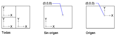

Aplica los cambios al símbolo de todas las ventanas gráficas activas. De lo contrario, SIMBSCP sólo afecta a la ventana gráfica actual.
Muestra el icono en la esquina inferior izquierda de la ventana gráfica, sea cual sea la ubicación del origen del SCP.
Muestra el símbolo en el origen (0,0,0) del SCP actual. Si el origen se encuentra fuera de la vista, se muestra en la esquina inferior izquierda de la ventana gráfica.
