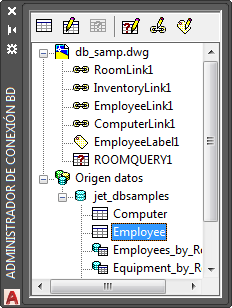

Vista en árbol del Administrador de Conexión BD
Contiene nodos para todos los dibujos actualmente abiertos, así como un nodo Origen de datos que incluye todos los orígenes de datos disponibles configurados en el sistema.
