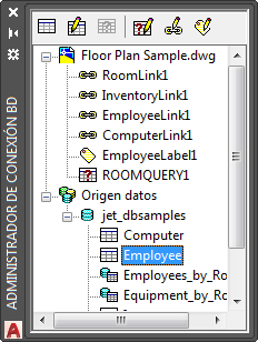

El Administrador de Conexión BD es una ventana fija cuyo tamaño puede variarse y que contiene una serie de botones y una vista en árbol. En el Administrador de conexiones a bases de datos, puede abrir el Visor de datos para ver y modificar las tablas de una base de datos. También se pueden asociar distintos objetos de base de datos (como plantillas de vínculos, de rótulos y consultas) con un dibujo.
La vista en árbol del Administrador de Conexión BD contiene los siguientes nodos:
Los diferentes nodos y objetos de base de datos del Administrador tienen asociadas opciones de menú contextual. Por ejemplo, puede utilizar las opciones datos o editar una consulta almacenada.
