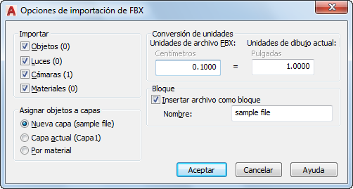

Importar
Especifica qué importar.
Objetos
Importa todos los objetos. El número de objetos del archivo FBX se especifica entre paréntesis.
Luces
Importa todos las luces puntuales, de foco, distantes, fotométricas, de sol y de cielo. El número de luces en el archivo FBX se especifica entre paréntesis.
Las propiedades de luces Trazar glifo, Visualización de glifo, Con objetivo (geometría) y Detalles de renderización de las sombras se definen mediante los parámetros de AutoCAD.
Cámaras
Importa todas las cámaras. El número de cámaras en el archivo FBX se especifica entre paréntesis. La propiedad de trazado de las cámaras importadas depende de los parámetros de AutoCAD.
Cree cámaras con objetivo en Autodesk® 3ds MAX para importar cámaras con precisión a AutoCAD.
Materiales
Importa materiales. El número de materiales en el archivo FBX se especifica entre paréntesis.
Asignar objetos a capas
Especifica cómo se asignan capas a los objetos importados.
Nueva capa
Asigna los objetos importados a una nueva capa. El nombre que aparece entre paréntesis es el nombre del archivo y de la nueva capa.
Capa actual
Añade todos los objetos importados a la capa actual.
Por material
Se crean capas nuevas en función del número de materiales importados y los objetos se colocan en las capas nuevas. Los nombres de capa se corresponden con los nombres de los materiales.
Conversión de unidades
Muestra las unidades de medida del dibujo actual y el archivo importado y establece la conversión.
Unidades de archivo FBX
Muestra la unidad de medida para el archivo FBX importado.
Unidades de dibujo actual
Muestra la unidad de medida del dibujo actual. Acepte los valores por defecto para convertir los objetos importados a las unidades de dibujo actuales.
Bloque
Importa el contenido del archivo FBX como un bloque.
Insertar archivo como bloque
Inserta como un bloque el contenido del archivo FBX importado en la tabla de definición de bloque. Puede desplazar, aplicar escalas, girar y realizar otras modificaciones en el bloque.
Nombre
Especifica el nombre del bloque. El nombre de archivo FBX se utiliza como valor por defecto.
