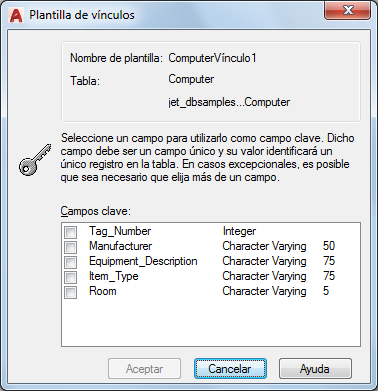

Para crear una plantilla de vínculos en el dibujo actual
  1. Haga clic en el menú Herr. PaletasConexión BD.
  2. En el Administrador de Conexión BD, haga clic con el botón derecho en un archivo de origen de datos y seleccione Nueva plantilla de vínculos.
  3. Escriba un nombre para la plantilla de vínculo y haga clic en Continuar.
  4. Active uno o más campos clave pulsando en sus casillas de selección.
    Atención: Seleccionar un gran número de campos clave pueden afectar negativamente al rendimiento de la opción Selección de vínculos y de otras operaciones de conectividad.
  5. Haga clic en Aceptar para crear la plantilla de vínculos.
