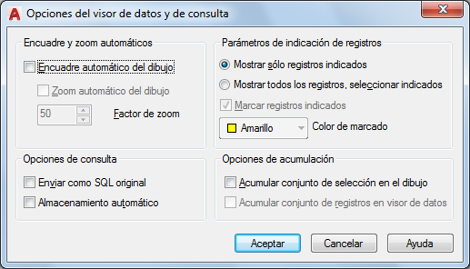

Puede utilizar el cuadro de diálogo Opciones del visor de datos y de consulta para establecer un número de opciones de visualización que afecten a la manera de mostrar los registros y objetos gráficos vinculados siempre que se seleccione el elemento vinculado correspondiente.
La opción Encuadre automático del dibujo encuadra automáticamente el dibujo para mostrar objetos asociados al conjunto de selección de registros actual en la ventana Visor de datos. Si tiene varios registros designados en la ventana Visor de datos, es posible que el encuadre automático no pueda ajustarlos todos en la ventana de dibujo con el factor de zoom actual del dibujo. Para resolver este problema, puede definir un factor de zoom para el modo de encuadre automático que garantice la visualización de todos los objetos vinculados asociados al conjunto de registros actual.
La opción Zoom automático del dibujo aplica automáticamente zoom al dibujo para que se muestran todos los objetos asociados al conjunto de registros actual. Debe precisar un factor de zoom que establezca el tamaño de la extensión del objeto indicado definido en un porcentaje determinado del área de dibujo. El intervalo disponible oscila entre el 20 y el 90 por ciento, y el valor por defecto es el 50 por ciento. Un valor del 50 por ciento significa que la altura de la extensión es el 50 por ciento de la altura del área de dibujo, o bien, que la anchura de la extensión es el 50 por ciento del área de dibujo, el que represente un valor más bajo.
También pueden precisarse los siguientes parámetros de visualización de vínculos:
  • Parámetros de indicación de registros. Determina si se muestran en la ventana Visor de datos todos los registros o sólo el subconjunto asociado al conjunto de selección actual de objetos gráficos. Si se selecciona la opción Mostrar todos los registros, seleccionar indicados, puede precisar un color de marca para aplicar a los registros vinculados.
  • Opciones de acumulación. Especifica si el programa acumula conjuntos de selección de objetos gráficos vinculados o registros del Visor de datos o crea nuevos conjuntos de selección al seleccionar objetos o registros adicionales.
Para obtener una descripción de todas las opciones disponibles, consulte el cuadro de diálogo Opciones del visor de datos y de consulta en CONEXIONBD en la Lista de comandos.
