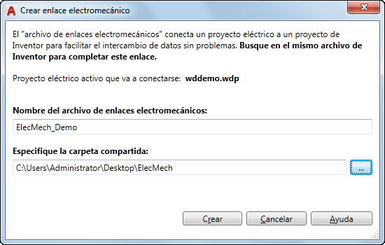

  4. En el cuadro de diálogo Configuración de enlaces electromecánicos, haga clic en Crear.
  5. En el cuadro de diálogo Crear enlace electromecánico, especifique el nombre de archivo y la carpeta del archivo de enlaces.

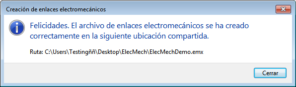

  6. Haga clic en Crear.
  7. Haga clic en Cerrar.

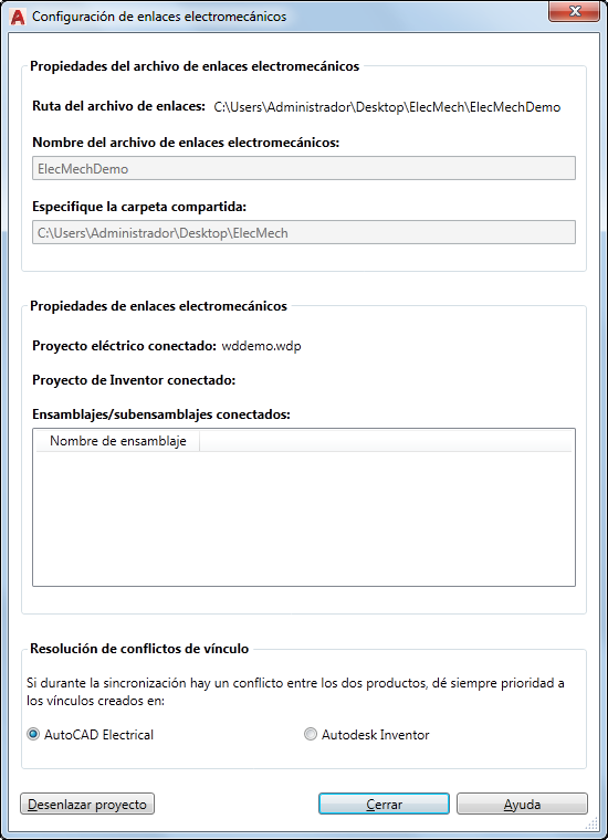

  8. En el cuadro de diálogo Configuración de enlaces electromecánicos, seleccione los valores de Configuración de sincronización. El valor por defecto es AutoCAD Electrical. Se asume que los usuarios de AutoCAD Electrical iniciarán los flujos de trabajo de electromecánica la mayor parte del tiempo; por lo tanto, el valor por defecto está establecido en AutoCAD Electrical cuando se crea un componente de vínculo.
  9. Haga clic en Cerrar.

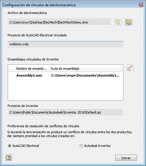

En Inventor:
  1. Abra un ensamblaje.
  2. Haga clic en la ficha Electromecánicapanel ConfiguraciónConfiguración de enlaces electromecánicos.
  3. Haga clic en en el cuadro de diálogo Configuración del vínculo electromecánico.
  4. Busque y seleccione el archivo .emx creado en AutoCAD Electrical.
  5. Haga clic en Cerrar.
    Nota: La configuración de sincronización en Inventor muestra la misma selección de opciones designada durante la creación del proyecto electromecánico en AutoCAD Electrical.
  6. Para ver la información de componentes de los proyectos enlazados, haga clic en la ficha Electromecánicapanel ConfiguraciónVista de posición.
