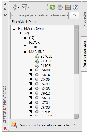

Árbol de componentes
Muestra una lista de componentes estándar, bornas, módulos de PLC, conectores y marcadores de manguera. El nodo superior del árbol representa todo el proyecto. Cada nodo del proyecto representa un valor de instalación. Los nodos de cada instalación representan los valores de posición e instalación.
Los distintos tipos de dispositivos se representan de forma distinta en el árbol de componentes. Al insertar los componentes eléctricos, se recomienda tener nombres únicos (código de instalación, código de posición y etiqueta de componente), pasadores, y números de bornas. Por ejemplo, si dispone de marcadores de manguera en el dibujo, que tiene valores duplicados para la etiqueta de manguera, puede producirse un comportamiento inesperado del componente en la vista en árbol y en la ficha Conexiones. Esto se puede observar más frecuentemente en los marcadores de mangueras y bornas en Vista de posición.

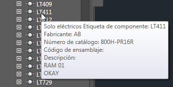

Nota: Pase el cursor sobre el nodo de un dispositivo para ver más información sobre el dispositivo, como el catálogo y la descripción.
Iconos de estado de electromecánica
Si el proyecto forma parte de una asociación electromecánica, el icono delante de cada dispositivo indica el tipo de dispositivo y el estado del enlace.
