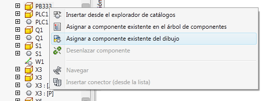

En el Gestor de proyectos, haga clic en la ficha Vista de posición.
En la ficha Vista de posición, pulse con el botón derecho en la pieza de Inventor y haga clic en Asignar a existente en el dibujo .
En el dibujo activo, seleccione el componente eléctrico que desea vincular a la pieza de Inventor. La vista en árbol del componente se actualiza para mostrar el componente vinculado.
