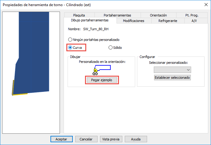

  4. Cree un punto de referencia al que mover el portaherramientas:
    1. En la pestaña de Dibujo portaherramientas del cuadro de diálogo de Propiedades de herramienta, seleccione Curva y haga clic en Pegar ejemplo:
      Se crea una curva en la ventana de gráficos.

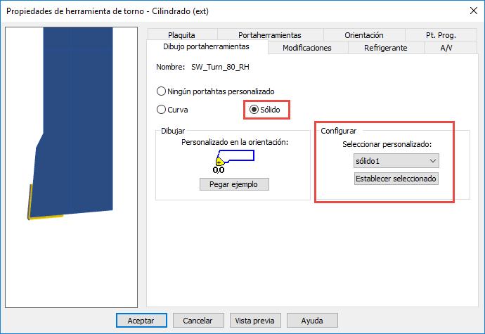

    6. En la pestaña de Dibujo portaherramientas del cuadro de diálogo de Propiedades de herramienta, haga clic en Sólido y seleccione el sólido en la lista de Seleccionar personalizado.
    7. Haga clic en Establecer seleccionado.
    8. El portaherramientas sólido aparece en la ventana de vista previa en la pestaña y es posible visualizar la posición de la plaquita relativa al portaherramientas:
    9. Haga clic en Aceptar para aceptar el portaherramientas sólido.

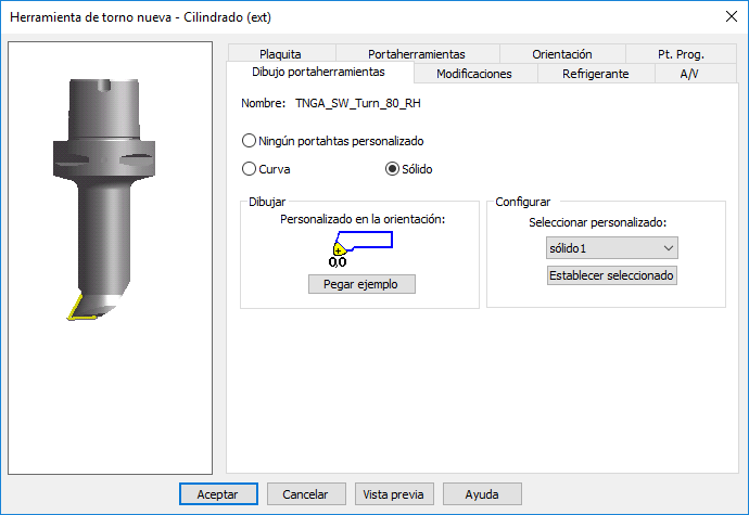

  10. Configure el sólido como portaherramientas de la herramienta:
    1. En la pestaña de Dibujo portaherramientas del cuadro de diálogo de Propiedades de herramienta, haga clic en Sólido y seleccione el sólido en la lista de Seleccionar personalizado.
    2. Haga clic en Establecer seleccionado.
    3. El portaherramientas sólido aparece en la ventana de vista previa en la pestaña y es posible visualizar la posición de la plaquita relativa al portaherramientas:
    4. Haga clic en Aceptar para aceptar el portaherramientas sólido.
      Se actualiza la vista previa de la pestaña de Herramientas:
    5. Haga clic en Aceptar para continuar.
