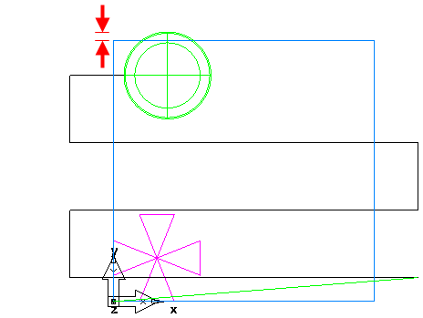

Este ejemplo muestra una simulación de línea central de la vista superior de una figura de planeado con el valor por defecto del % Sobrecorte última pasada de 20% del radio de la herramienta (la distancia marcada con las flechas):
Este es el mismo ejemplo con el valor del % Sobrecorte última pasada fijado en 50% del radio de la herramienta:
