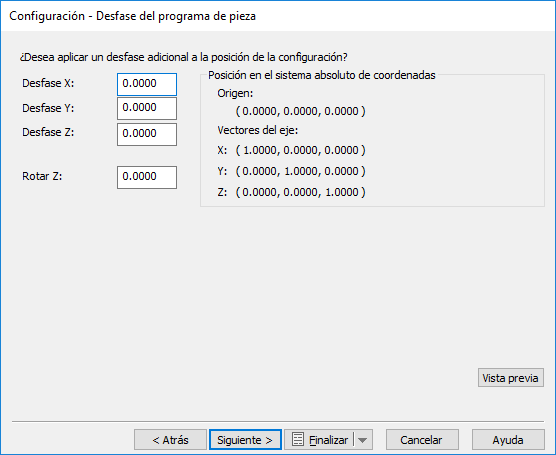

Configuración - Desfase del programa de pieza
Esta página permite cambiar la posición de la configuración. En unas ocasiones se cambia la posición la configuración para modelar el exceso de bloque de la parte superior que se elimina en las operaciones de planeado. En otras se cambia a una posición a la que es difícil acceder.
Para completar esta página:
  1. Para trasladar el bloque, introduzca la cantidad a desfasar en Desfase X, Desfase Y y Desfase Z.
  2. Haga clic en el botón de Vista previa para examinar la posición nueva de la configuración.
  3. Haga clic en Siguiente para abrir la página de Configuración - Información de simulación o haga clic en Finalizar.
