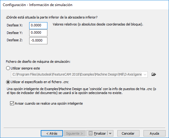

Configuración - Información de simulación
Utilice esta página del asistente para fijar el desfase con el que se carga la pieza en la máquina y seleccione el fichero de diseño de máquina de la simulación de máquina.
Este cuadro de diálogo está disponible en:
Los parámetros de Desfase X, Desfase Y y Desfase Z configuran los desfases con los que se carga la pieza en la máquina. En las simulaciones de configuraciones de fresado o torneado simple, estos desfases se aplican a las configuraciones después de que las piezas se alineen con la posición más alta. En las piezas indexadas o de torno/fresa, el desfase es relativo al eje del bloque.
Bajo Fichero de diseño de máquina de simulación, seleccione Utilizar siempre este para especificar el fichero MD que se va a utilizar en esta configuración, o seleccione Usar el especificado en el fichero .cnc para heredar el fichero MD del fichero CNC de esta configuración.
Cuando los ficheros de diseño de máquina seleccionados, o a los que hace referencia el fichero CNC, no existen, FeatureCAM opta por un fichero de diseño de máquina válido de la carpeta de Examples\Machine Design. Si se elige esta opción inteligente de fichero, al cerrar el cuadro de diálogo y ejecutar una simulación se abre un cuadro de diálogo con un mensaje. Es posible evitar este mensaje desactivando la opción de Avisar cuando se realice una opción inteligente.
Nota: Cuando Crear programa único para todas las configuraciones está seleccionado en el cuadro de diálogo de Propiedades del bloque, esta página únicamente está disponible para la primera configuración.
