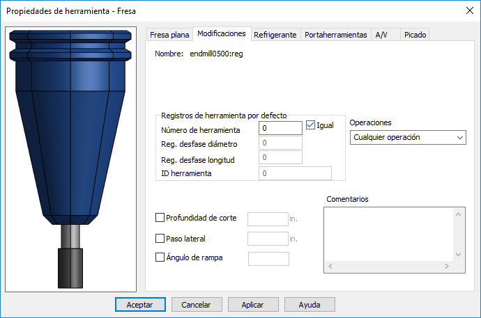

Pestaña de Modificaciones
Utilice la pestaña de Modificaciones del cuadro de diálogo de Propiedades de herramientade fresado para configurar el número de herramienta, el registro de compensación de herramienta y el registro de desfase de la herramienta seleccionada.
Haga clic en la vista previa de la herramienta para encuadrarla y hacer zoom. La orientación de la vista previa depende de la configuración de la pestaña de Máquina del cuadro de diálogo de Opciones de visualización. Haga clic con el botón derecho en la imagen para abrir el menú contextual.
Nombre — Especifica el nombre de la herramienta actual.
Nota: Es posible editar el Nombre de la herramienta en la pestaña de Grupo de herramientas.
Solo configurar puesto de hta 1 — Seleccione esta opción para configurar los registros de herramienta para un solo puesto de herramienta.
Configurar todos — Seleccione esta opción para configurar los registros de herramienta para cada puesto de herramienta en una máquina con varios puestos de herramienta. Seleccione una entrada en la lista de Puesto de hta y husillo para seleccionar el puesto de herramienta con el que desea trabajar.
Nota: Los puestos de herramientas disponibles en la selección dependen del fichero de posprocesado actual.
Registros de herramienta por defecto — Configure los registros de la herramienta:
Nota: Para modificar los valores de registro en cada pieza, utilice el cuadro de diálogo de Catálogo de herramientas.
Operaciones — Seleccione una entrada en la lista para determinar el tipo de operación para la que FeatureCAM puede seleccionar la herramienta. Es posible modificar este campo seleccionando la herramienta manualmente.
Ciclo — Seleccione el tipo de ciclo de taladrado que se va a utilizar con la herramienta.
Punteado — Activa la operación de punteado para herramientas de broca de plaquita. Es útil en el taladrado de alta velocidad.
Profundidad de corte — Seleccione la casilla e introduzca un valor para modificar la profundidad de corte (incremento de paso Z) de la herramienta.
Paso lateral — Seleccione la casilla e introduzca un valor para modificar la distancia de paso lateral de la herramienta.
Ángulo de rampa — Seleccione la casilla e introduzca un valor para modificar el ángulo de rampa de la herramienta.
Comentarios — Introduzca comentarios acerca de la herramienta. Puede configurar el posprocesador para generar los comentarios.
