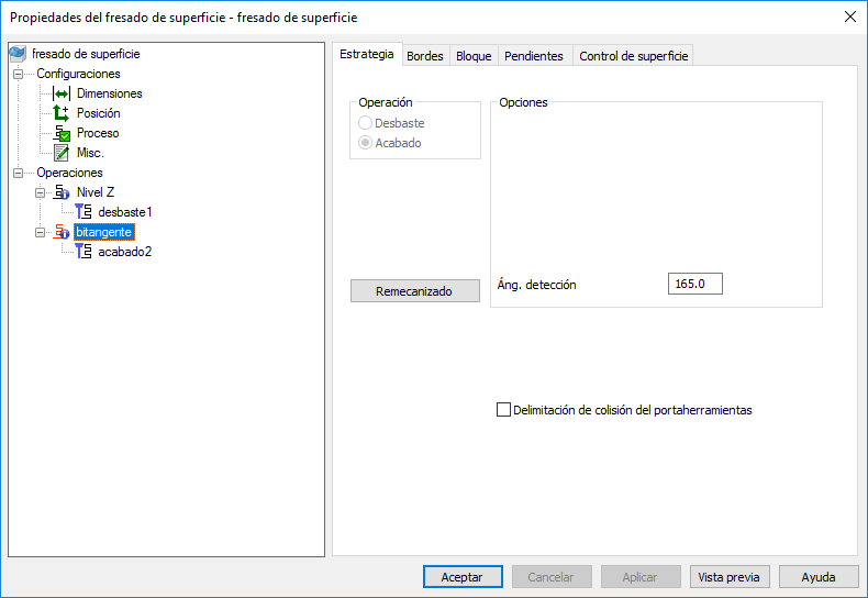

Pestaña de Estrategia (bitangente)
Áng. detección — Únicamente detecta esquinas por debajo del ángulo dado.
Remecanizado — Haga clic en este botón para abrir el cuadro de diálogo de Remecanizado.
Delimitación de colisión del portaherramientas — Delimita la trayectoria donde se produce la colisión del portaherramientas o la caña con una superficie de la pieza, una superficie a verificar o el bloque sin mecanizar. Cuando están seleccionados, los atributos de Dist. seg. portahtas y Dist. seg. caña aparecen en la pestaña de Fresado de la operación.
