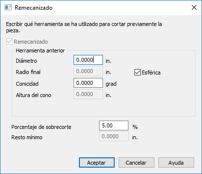

Cuadro de diálogo de Remecanizado
Utilice el cuadro de diálogo de Remecanizado para crear trayectorias de remecanizado para fresar automáticamente zonas que no se han cortado en operaciones anteriores.
Para abrir el cuadro de diálogo de Remecanizado, haga clic en Remecanizado en la pestaña de Estrategia del cuadro de diálogo de Propiedades de figura.
Remecanizado — Seleccione esta opción para permitir el remecanizado plano.
Diámetro de herramienta anterior — Introduzca las dimensiones de la herramienta que se utilizaron para mecanizar la pieza la última vez. Este parámetro se aplica a todos los métodos de remecanizado.
Porcentaje de sobrecorte — Introduzca el tanto por ciento que desea aumentar el Diámetro de herramienta anterior para extender la zona de remecanizado. Así se maximiza la cobertura de la trayectoria de remecanizado.
Resto mínimo — Configure el tamaño mínimo del material restante que desea remecanizar.
