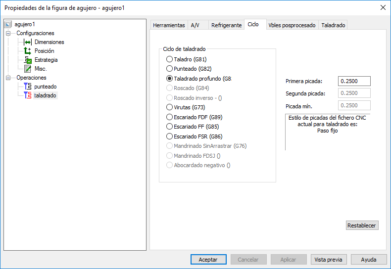

Pestaña de Ciclo
Es posible utilizar la pestaña de Ciclo del cuadro de diálogo de Propiedades de la figura de agujero para editar los atributos de ciclo de taladrado de una operación.
Taladro (G81) — Movimiento recto vertical sin picado.
Punteado (G82) — Ciclo de taladrado con una espera opcional.
Taladrado profundo (G83) — El taladro retrocede hasta el plano de las alturas Z de inicio varias veces durante el proceso de eliminación de restos de material del agujero. Es posible modificar las opciones de picado de la herramienta para cada operación, pero el estilo de picado se especifica en el fichero CNC.

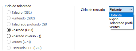

Macho de roscar (G84) — Seleccione el tipo de roscado con la opción de Ciclo de roscado. Las opciones son Flotante, Rígido, Taladrado profundo y Virutas. Todos los ciclos utilizan el mismo formato de programa de macho de roscar, pero existen palabras reservadas en XBUILD para distinguir el tipo de macho de roscar adecuado.
Roscado inverso (G74) — Es un ciclo de roscado desde la izquierda.
Nota: Si no se introduce un código G para el ciclo de Roscado inverso en el cuadro de diálogo de Códigos CN en XBUILD, se realizan movimientos fijos calculados.
Virutas (G87) — El taladro retrocede una distancia pequeña para eliminar virutas antes de volver a realizar el movimiento de carga.
Escariado — Afecta a la manera en la que se realiza el escariado. Las opciones son Escariado FDF (avance-espera-avance) (G89), Escariado FF (avance-avance) (G85) y Escariado FSR (avance-parar husillo-retracción) (G86).
Nota: Si selecciona Escariado FF, el ciclo se posprocesa con el formato de Mandrinado (FF) en XBUILD. El Escariado FDF utiliza el formato de Mandrinado (FDF) y el Escariado FSR utiliza el de Mandrinado (FSR).
El Ciclo de mandrinado repercute en la manera en la que se realiza el mandrinado. En el menú, seleccione:
Abocardado negativo (G87) — Utilice el ciclo de abocardado negativo para mecanizar agujeros de abocardado negativo con una única configuración.
