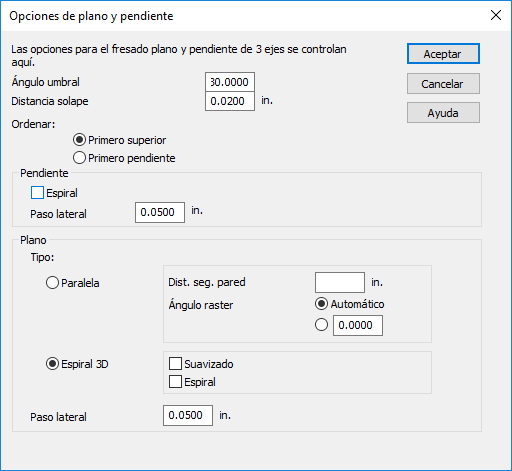

Cuadro de diálogo de Opciones de plano y pendiente
Orden — Determina el orden de mecanizado de las zonas con pendiente y planas.
Opciones
Ángulo umbral — Introduzca el ángulo de la inclinación de la superficie, medido desde el horizontal, que distingue entre mecanizado de Z constante (con pendiente) y mecanizado plano.
Distancia solape — Introduzca el tamaño de la zona de solape de mecanizado pendiente y plano. Reduce las marcas en el modelo producidas por los cambios repentinos de mecanizado pendiente y plano.
Pendiente
Espiral — Seleccione esta opción para crear una trayectoria en espiral entre dos contornos cerrados consecutivos. Se minimiza el número de levantadas de la herramienta y se maximiza el tiempo de mecanizado manteniendo condiciones de carga y desviaciones en la herramienta más constantes.
Plano
Seleccione entre:
Paralela
Existe la posibilidad de introducir una Dist. seg. pared y un Ángulo raster.
Espiral 3D
Suavizado — Seleccione esta opción para suavizar los desfases de los segmentos de trayectoria sobre el modelo.
Nota: En general, se recomienda utilizar raster en piezas con bordes abiertos y desfases 3D en fondos de cajera.
