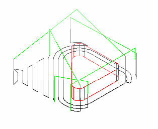

El siguiente ejemplo representa una trayectoria en la que el atributo de Bloque total no está activado.
Este es el mismo ejemplo, pero con un Bloque total de 0,25 pulgadas:
Este es el mismo ejemplo, pero con un Bloque total de 1,0 pulgada:
