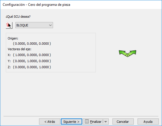

Alinear al SCU existente
Esta página permite alinear el cero del programa de pieza con sistemas de coordenadas de usuario.
Para completar esta página:
  1. Seleccione el nombre del SCU de la lista o haga clic en el botón de Seleccionar SCU y selecciónelo en la ventana de gráficos.
  2. Haga clic en Siguiente para ir a la página de Desfase del programa de pieza o haga clic en Finalizar.
