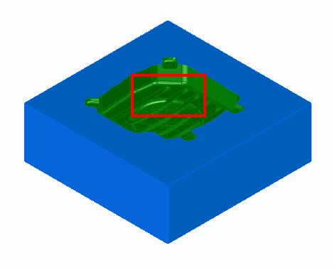

Ejemplo de cortes profundos

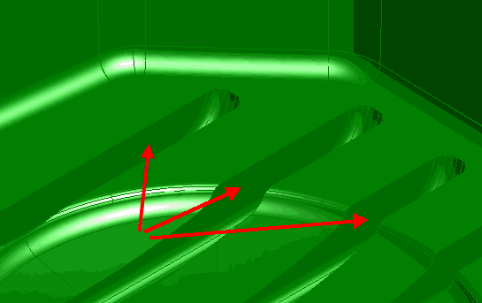

El siguiente ejemplo cuenta con «nervios» con cortes profundos:

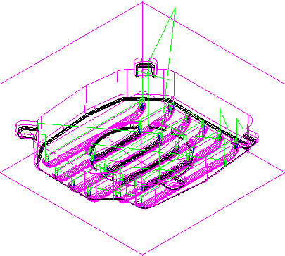

Con la opción de Sin cortes profundos sin seleccionar, las trayectorias de remecanizado cortan hasta el fondo de los nervios, incluidas las zonas de cortes profundos, lo que puede dañar la herramienta:

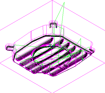

Con la opción de Sin cortes profundos seleccionada, las trayectorias de remecanizado únicamente cortan las partes menos profundas de los nervios:
