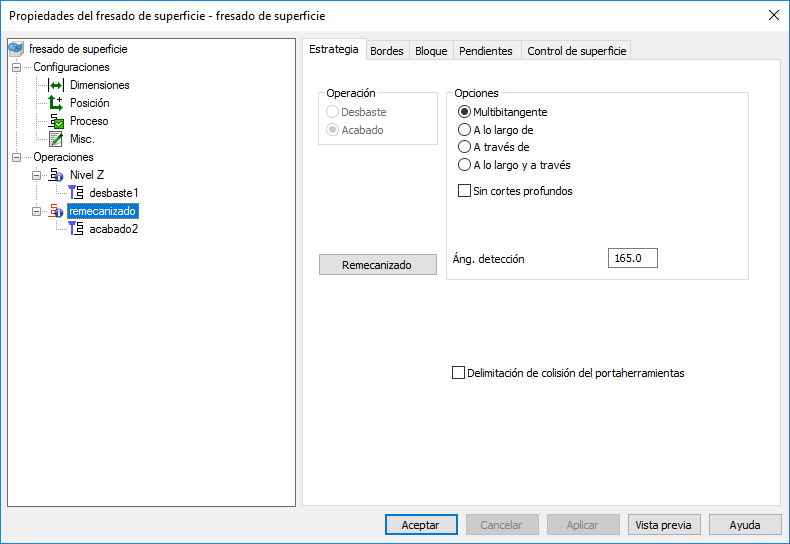

En Opciones, seleccione:
- Multibitangente — Cree trayectorias a lo largo de los bordes de las esquinas. Es similar a A lo largo de, pero con menos retracciones cuando coinciden tres zonas de restos. Es igual que crear una trayectoria de fresado bitangente con la opción de remecanizado activada.
- A lo largo de — Crea trayectorias paralelas en los bordes de las esquinas vivas.
- A través de — Crea trayectorias a través de los bordes de las esquinas.
- A lo largo y a través — Crea trayectorias de «A través de» en zonas con pendiente y de «A lo largo de» en zonas de poca profundidad.
Sin cortes profundos
Áng. detección — Únicamente detecta esquinas por debajo del ángulo dado.
Remecanizado — Haga clic en este botón para abrir el cuadro de diálogo de Remecanizado.
Delimitación de colisión del portaherramientas — Delimita la trayectoria donde se produce la colisión del portaherramientas o la caña con una superficie de la pieza, una superficie a verificar o el bloque sin mecanizar. Cuando están seleccionados, los atributos de Dist. seg. portahtas y Dist. seg. caña aparecen en la pestaña de Fresado de la operación.
