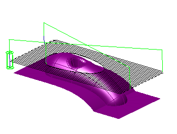

Zigzag — Más parecido a un desbaste paralelo a X. Realiza el desbaste en cada nivel Z con un estilo raster y con una pasada de perfilado opcional alrededor de cada pasada.

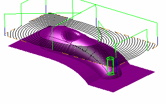

Desfase — Cada pasada se desfasa varias veces para formar las trayectorias.
Vortex — Una trayectoria de desfase, que se mecaniza con el avance de corte especificado casi todo el tiempo. El ángulo de inserción óptimo de la herramienta nunca se excede, porque los segmentos de trayectoria difíciles se sustituyen por trocoides. Es la más indicada para las herramientas de carburo sólido.
