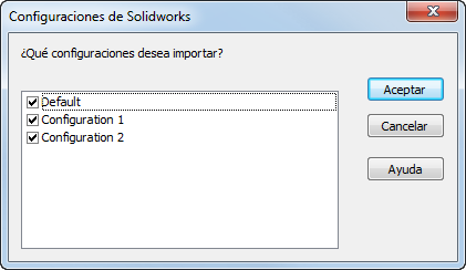

También son compatibles las configuraciones de SolidWorks. Cuando existen varias configuraciones, se abre el cuadro de diálogo de Configuraciones de Solidworks. Seleccione la configuración que desea importar y haga clic en Aceptar.
