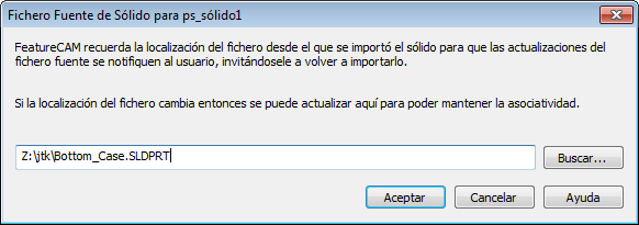

Cuadro de diálogo de Fichero fuente de sólido
FeatureCAM guarda la ubicación del fichero desde el que se importan ficheros de SolidWorks. Si se cambia el nombre o la ubicación del fichero fuente de sólido .sldprt, es posible configurar el nombre y/o ubicación nuevos aquí para mantener la asociatividad.
  1. Haga clic con el botón derecho del ratón en el nombre del sólido en la Vista de pieza y seleccione Fichero fuente de sólido en el menú contextual. Se abre el cuadro de diálogo de Fichero fuente de sólido:
  2. Haga clic en el botón de Buscar para acceder al fichero fuente.
    Si se mantiene la asociatividad, FeatureCAM emite un mensaje cuando se actualiza el fichero fuente para preguntar si también desea actualizar el fichero .fm.
